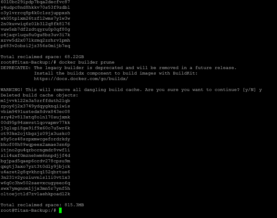

Bei meinen vielen Tests ist mir aufgefallen, dass der Speicherplatz immer knapper wird. Anfangs dachte ich, es würde ausreichen, einfach nur die Docker-Container und -Images zu löschen - leider war das nicht genug.
Ich bin mir nicht sicher, ob eventuell ein Neustart oder ein von Ugreen integrierter Cron-Job irgendwann automatisch den Docker-Cache bereinigt.
Ich habe das Problem nun manuell über das Terminal gelöst und dabei 68 GB freigegeben. Den verwendeten Befehl sieht man im Bild:
docker builder prune
Das erklärt auch, warum es bei manchen zu Problemen kommt, wenn sie einen Container neu erstellen – oft funktioniert danach nicht alles wie erwartet. Der Grund ist, dass die Container in vielen Fällen gar nicht vollständig neu erstellt werden.
