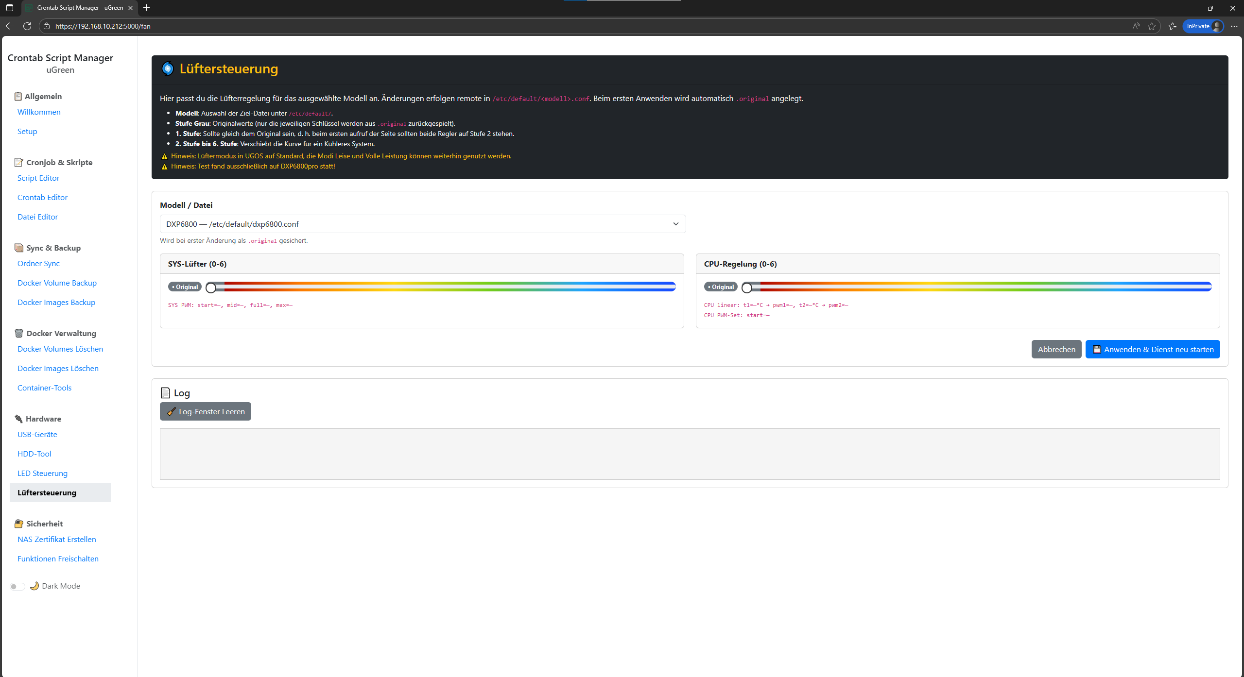

(30-08-2025, 08:52)hagncola schrieb:
Danke für das Tool, finde ich Klasse.
Frage, ist es möglich für die Lüftersteuerung (CPU, Gehäuse) etwas einzubauen. In /etc/default sind die configs der einzelnen DXP´s.
Mir ist noch nicht ganz klar, wie die configs auf die Profile Standard bzw. Silent Einfluß nehmen.
Hinweis, ich musste "sleep 30" in das script "thumb_index_dienst_ausschalten" bei reboot ergänzen, sonst hat das nicht geklappt -- vermutlich timing.
Das Lüfter Thema ist mir bekannt, ich habe hier UGOS auch schon auseinander genommen und ROM Änderungen gemacht für Image "USERHOWKILLUGOS" siehe VM aber egal zurück zum Thema.
Ich habe es mir nochmal angesehen aber ohne Software zu Installieren ist nur ein Verschieben/Ansprechverhalten der Kurve möglich. Ist jetzt in v1.8 drin und dein Hinweis mit sleep 30 auch, Danke dir für die Rückmeldung.

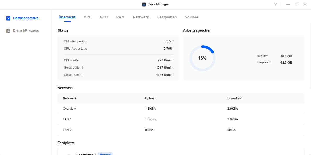

Siehe Bilder es ist CPU und SYS Fans getrennt möglich. In UGOS-UI das Profil auf Standard stellen aber Leise und Volle Leistung sind auch noch möglich.
So bleibt das System in meinem Fall das DXP6800pro leise und Kühl. Ab und zu habe ich auch volle leistung gemacht weil es mir zu warm war aber TV mit Vollen Lüftern war dann doch laut. Jetzt springen die Lüfter eher auf hohe drehzahlen.
