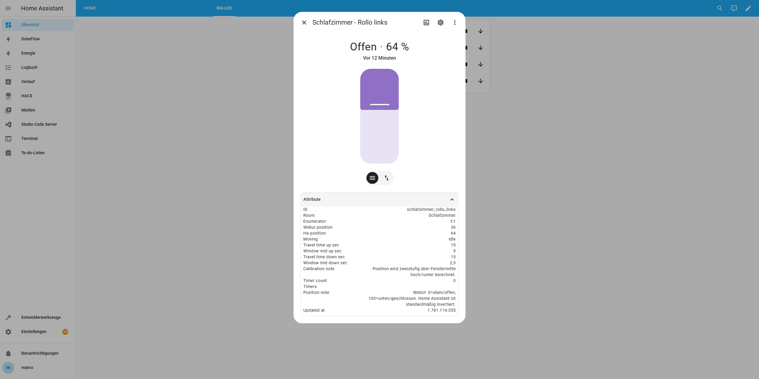

Diese WebUI steuert Schellenberg-Rollos über den Qivicon/Schellenberg USB-Funk-Stick. Die Positionen werden zeitbasiert geschätzt, weil der Stick keine zuverlässige echte Positionsrückmeldung pro Rollo liefert.
Ohne Abo Kosten bei Magenta/SmartFriends und Co. direkt Lokal Steuerbar.
Minimale Home Assistant integration mit Mosquitto broker.
Rufen Sie die Website unter http://NAS-IP:18088 auf.
