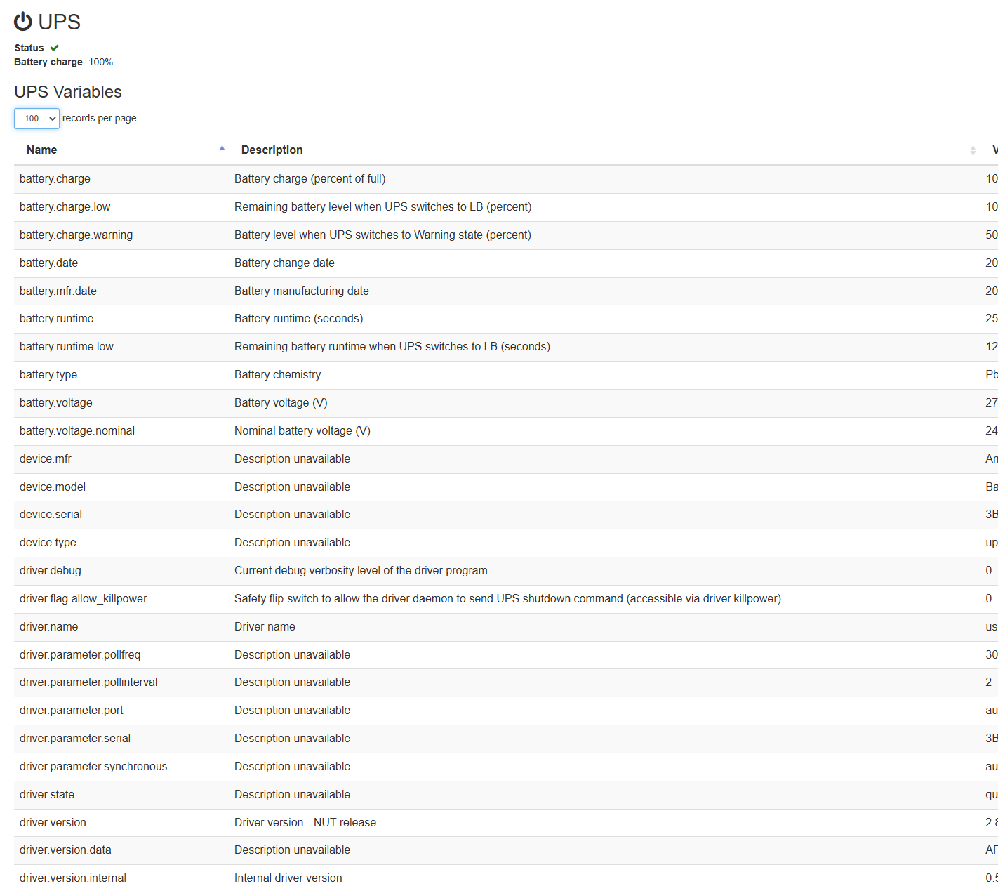

uGreen - UGOS - Docker - Projekt - WebNUT:
WebNUT – Sämtliche Daten Anzeigen die von der per USB Angeschlossenen USV gesendet werden.
Für Registrierte Benutzer gibt es diesen Support-Thread, falls Fragen oder Probleme auftreten.
1. Download der yaml im Anhang und IP vom NAS ändern, danach Projekt Erstellen und Container ist gestartet.
2. Website öffnen-> http:// NAS-IP:6543
3. ...
Durch diese Informationen wäre es möglich in HomeAssistant oder ioBroker die Daten ab zufangen und via ssh als Beispiel bei 15 % Battery Kapazität die Server runterfahren zu lassen.
Vielleicht einen eigenen Nut-Client mit SNMPD Service einzurichten. Oder warten/hoffen bis es in UGOS Integriert wird.
Leichter ist es einfach mal eine neue zu Kaufen mit Besagten Funktionsumfang aka Netzwerk-USV, etc.
