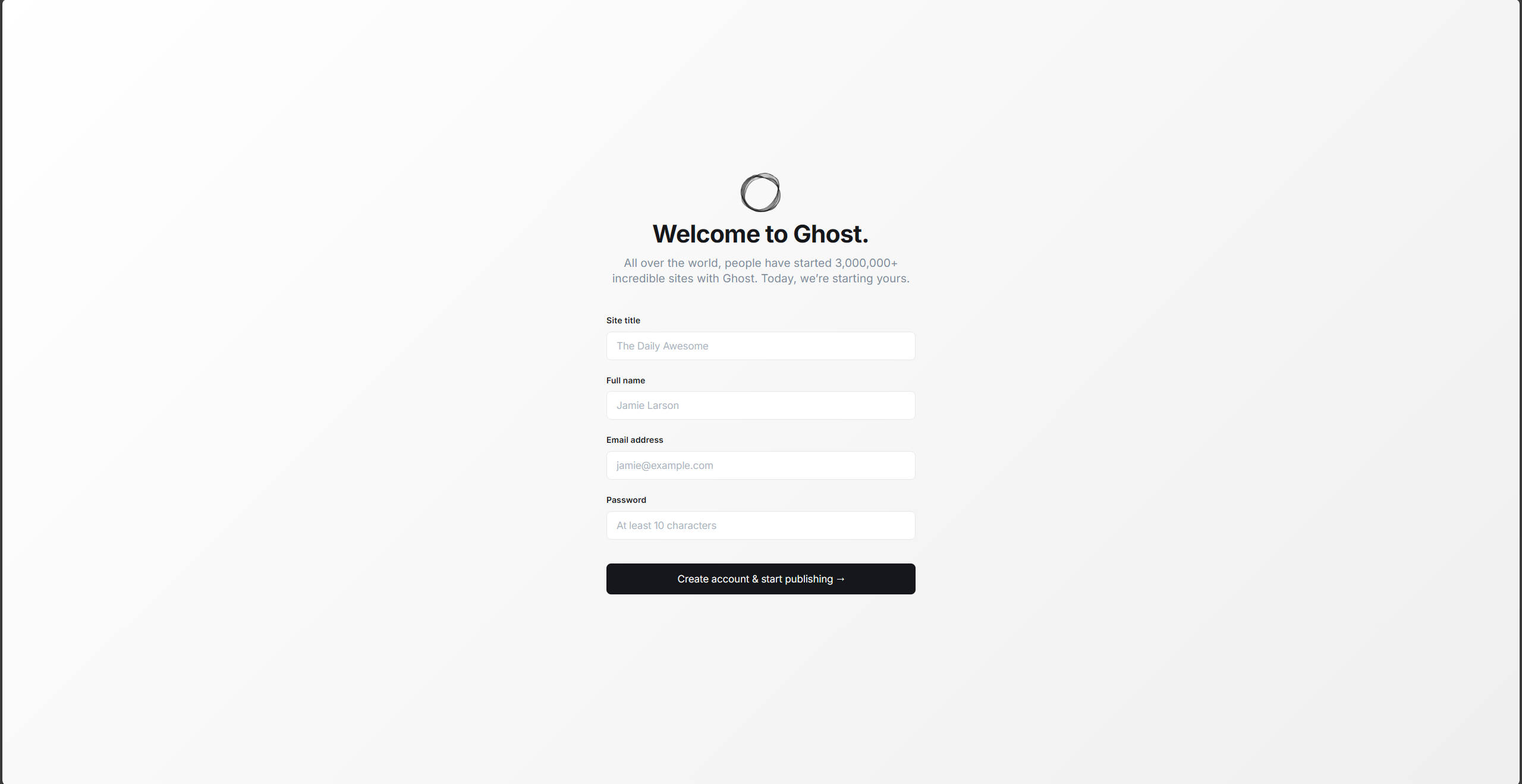

2. Website für die Erstinstallation öffnen -> http://NAS-IP:18080/ghost/#/setup

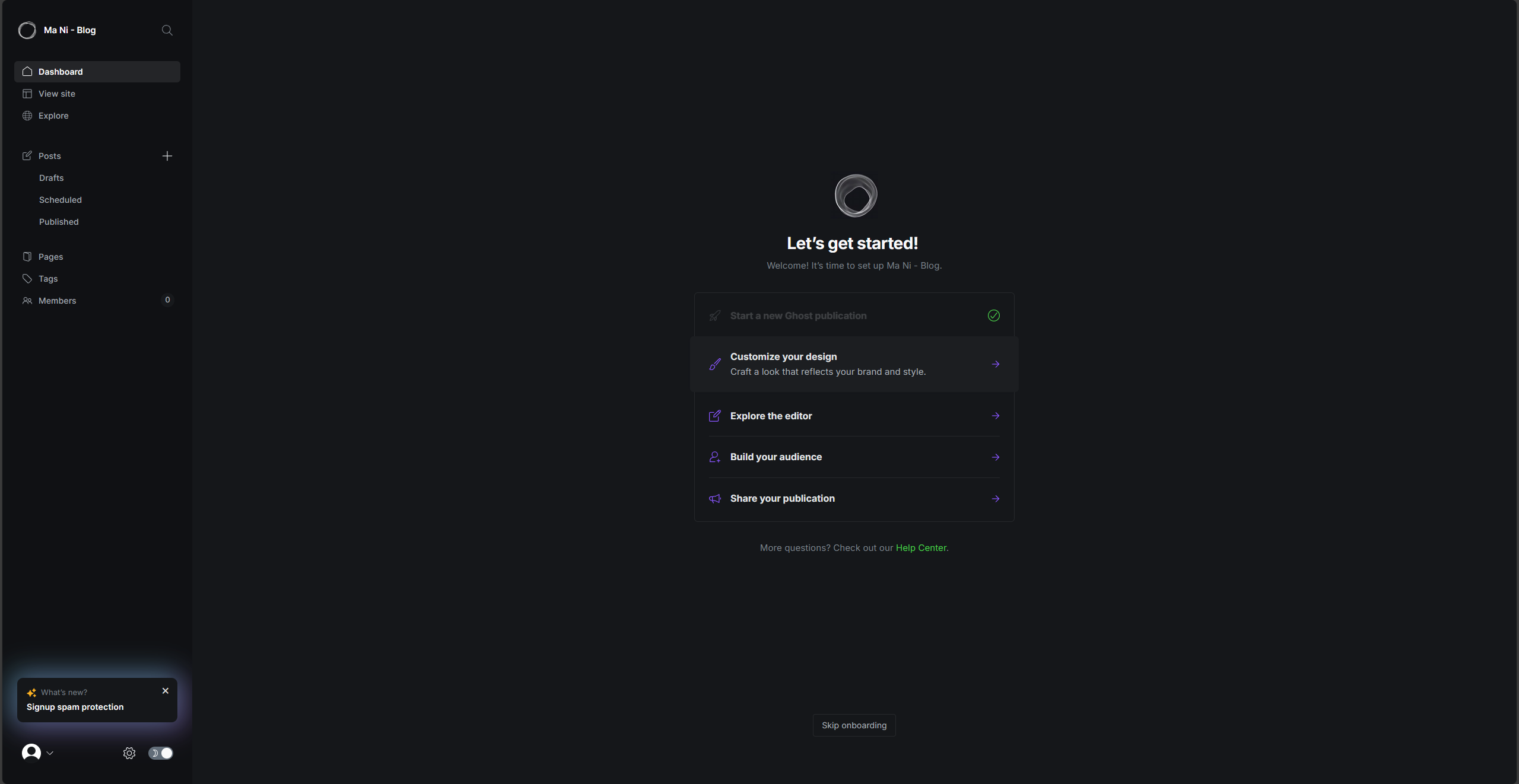

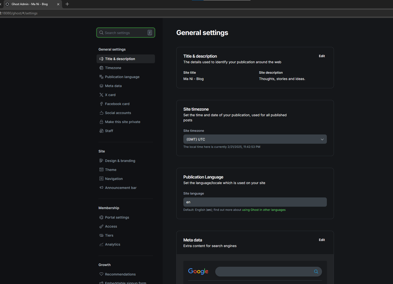

3. alles weiter sollte jeder hinbekommen
