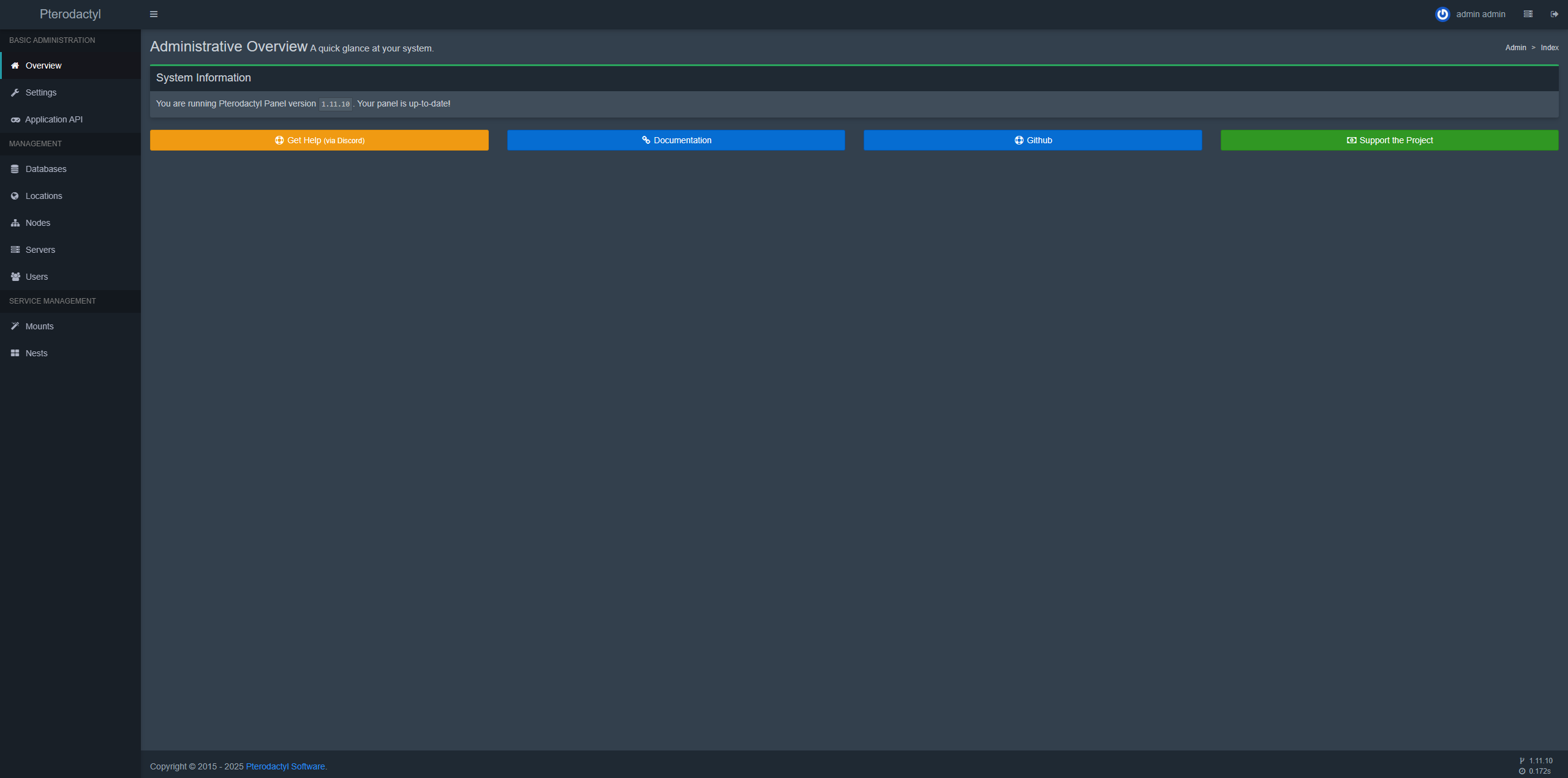

4. Jetzt auf der Website http://NAS-IP:11080 mit Bn/Pw: admin/admin einloggen

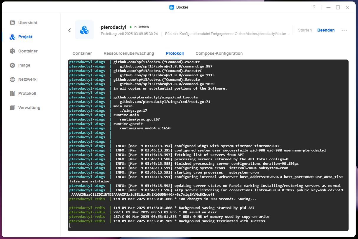

5. Für Wings-Container muss im Projekt Ordner die config.yml vorhanden sein.
6. Dafür muss man erst die -> Location -> Nodes -> Erstellen, siehe unter "Configure" -> https://pterodactyl.io/wings/1.0/installing.html
7. In der config noch die Zeile "remote" mit eurer NAS-IP ersetzen.
8. Wenn man die config.yml mit Inhalt Erstellt hat, erst dann über die uGreen Docker App die Compose-Konfiguration bearbeiten und bei Wings Restart Einkommentieren.

php artisan p:user:make --admin=1 --email=admin@example.de --username=admin --name-first=admin --name-last=admin --password=admin4. Jetzt auf der Website http://NAS-IP:11080 mit Bn/Pw: admin/admin einloggen
