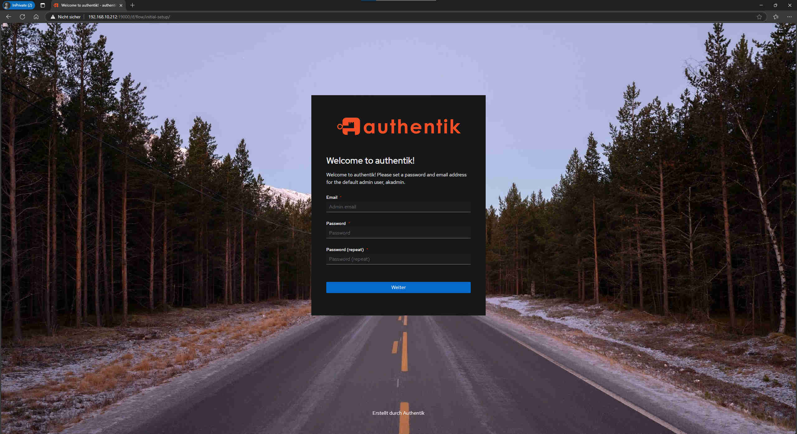

8. Aufruf der Setup Seite
http://NAS-IP:19000/if/flow/initial-setup/

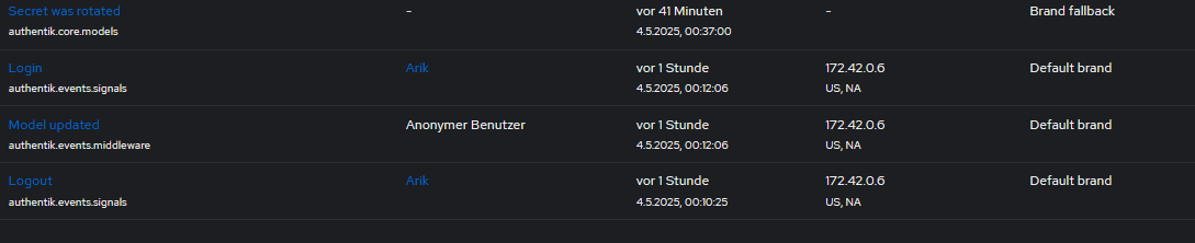

Hatte Problem mit IP Adressen.
Es wurden nur nterne IP Adresse agezeigt...
es müsste noch Variable hinzu
AUTHENTIK_LISTEN__TRUSTED_PROXY_CIDRS: 127.0.0.0/8, 10.0.0.0/8, 172.16.0.0/12, 192.168.0.0/16, fe80::/10, ::1/128
Anfragen, die direkt von einer Adresse innerhalb eines hier angegebenen CIDRs kommen, können Proxy-Header wie z. B.
X-Forwarded-For.
Hallo Arik und Danke, ich geh davon aus das es beim Sever Container eingetragen wird. Habe die yaml geändert.
