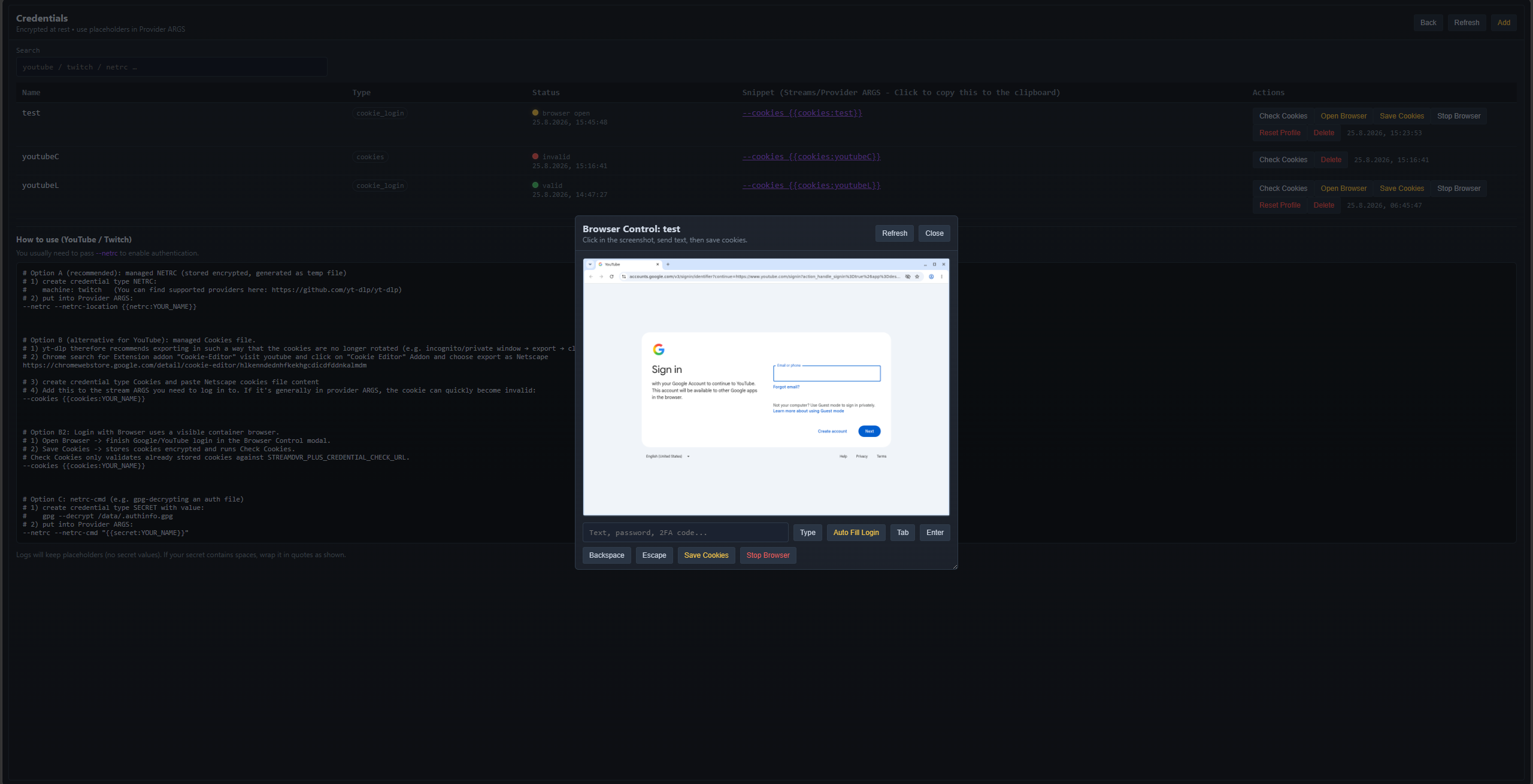

Ablauf Browser Basierter Login YouTube:
Hinweis - kein echter Browser, es sind nur Screenshots!
1. In Credentials auf "Add" zum hinzufügen und "Login with Browser (recommended for YouTube)" wählen und hier die Zugangsdaten eingeben.
- Bei "Valdidation URL" wenn es nicht als ENV gesetzt ist kann man zum Test eine Verifizierungs URL angeben,
ich habe in der docker-compose eine von mir eingegeben diese ist "nicht gelistet" bei Youtube und "FSK beschrängt".
Es sollte auch gehen wenn man ein Video "Privat" gestellt hat. -> Dafür müsst ihr ein Video zu euren Account hinzufügen mit "Youtube Studio".
Auch hier kann man "Netscape" Cookie hinterlegen aber dieses wird zu schnell ungültig und ist auch als "(alternative for YouTube)" jetzt gekennzeichnet.
2. Das eingabe Modal wird geschlossen sobald man auf "Create" klickt.
3. Danach bei diesen auf "Open Browser" klicken (Fenster kann unten rechts in der Ecke mit Maus auch größer gezogen werden):
4. Entweder "Auto Fill Login" nutzen oder Daten in das linke Textfled eingeben und mit "Type" in die Browser Session übergeben.
"Tab" ist zum wechseln der Eingabefelder oder Buttons und "Enter" sollte klar sein zum Bestättigen.
"Backspace" zum löschen von Buchstaben
"Escape" kann kann evtl. Fenster Schliessen die aufpoppen.
5. -> "Save Cookies" EINMAL DRÜCKEN und warten bis Browser Sitzung SCHWARZ wird danach kann man oben rechts auf "Close" klicken und der Cookie Status sollte GRÜN werden.
