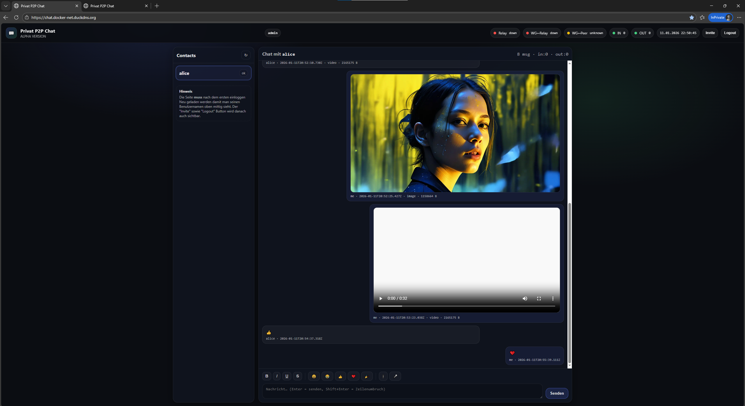

Ich bin derzeit an diesen Projekt dran und es gibt nur einen kleinen Einblick - Thema: "Chat Kontrolle"
Es ist ein Chat der Wireguard Verbindungen nutzt und nur ein kleiner Eingeladener Kreis kann ihn nutzen, es gibt keine Gruppen-Chats es ist eins-zu-eins.
Also in der Linken Kontaktliste können viel Namen stehen.
admin hat alice eingeladen und alice läd bob ein dann hat alice in der kontaktliste admin und bob, der admin sieht weiterhin nur alice.
Es können Text und Bilder sowie Video, Audio und Sprachnachrichten(Browseraufnahme) eingefügt werden.
Kleine Übersicht es sind eigentlich 2 Container (Relay,Client->ich nenne ihn meistens Chat) Relay muss im Internet stehen und es darf nur ein Client im Netzwerk sein weil derzeit kein UPnP/NAT-PMP eingebaut ist. Es muss ein Port freigegeben werden bei Client als auch bei Relay.
vServer vServer NAS
Client <-> RELAY <-> Client
Nachrichten
Es gibt eine Wireguard Verbindung zwischen Relay und Chat zum austausch der IP und Status, die Nachrichten werden immer Direkt über Wireguard Verbindung von Chat zu Chat übertragen.
Soll heißen wenn Relay ausfällt kann weiter geschrieben werden bis sich die IP von einem Chat-Partner ändert, dann muss Relay erst wieder Kontaktiert werden.
Ich musste aus dem Video zu viel schneiden aber das Video wurde übertragen als Relay Offline war als ich noch eine Nachricht hinterher geschickt habe und die Sprachaufnahme hatte ich vergessen zu zeigen.

Leider sind die Bilder nicht der Reihe nach Sortiert:

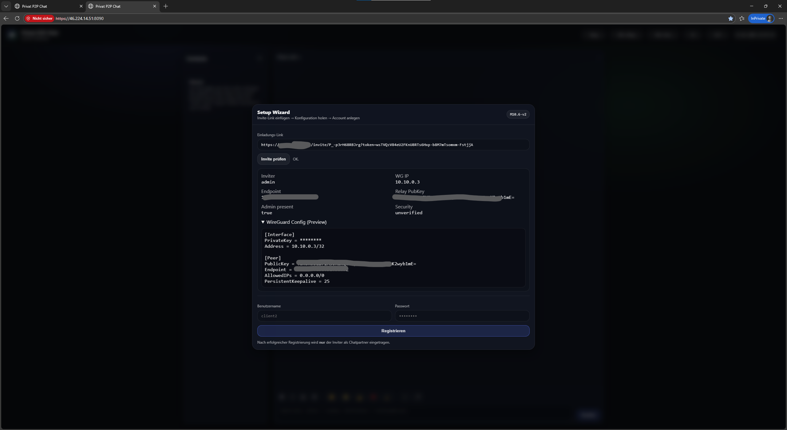

001... ADMIN Einladung Erstellt und man muss Link einfügen aus

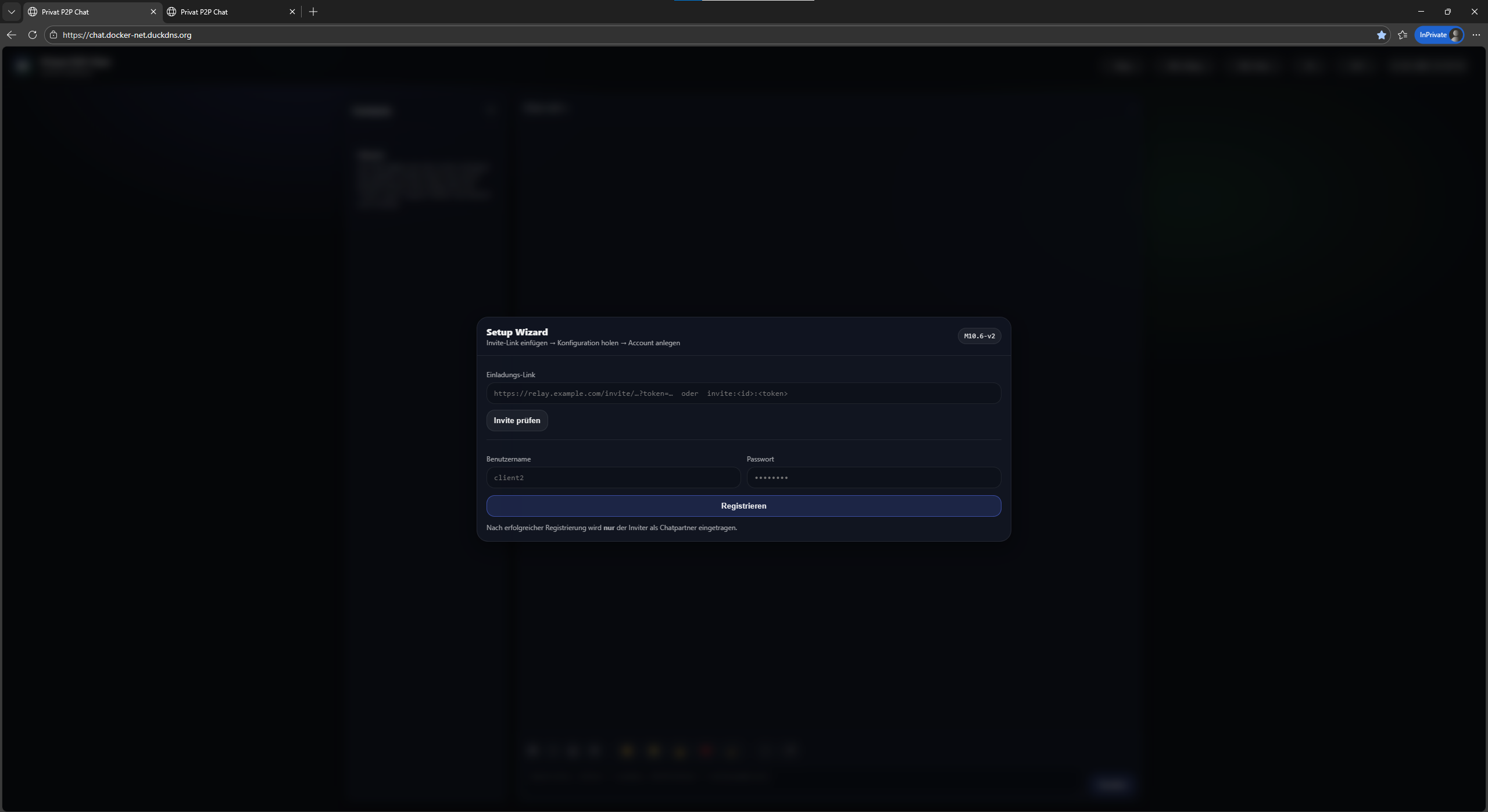

002...

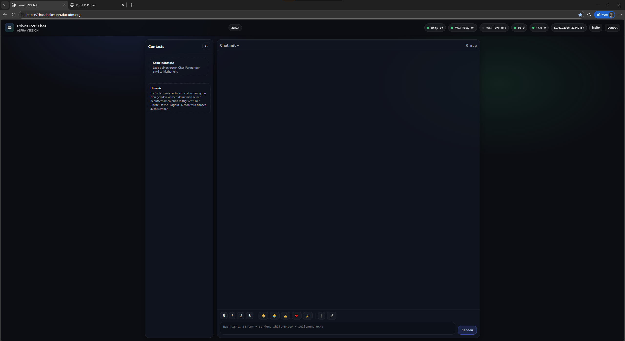

003... ADMIN Einladung Prüfen

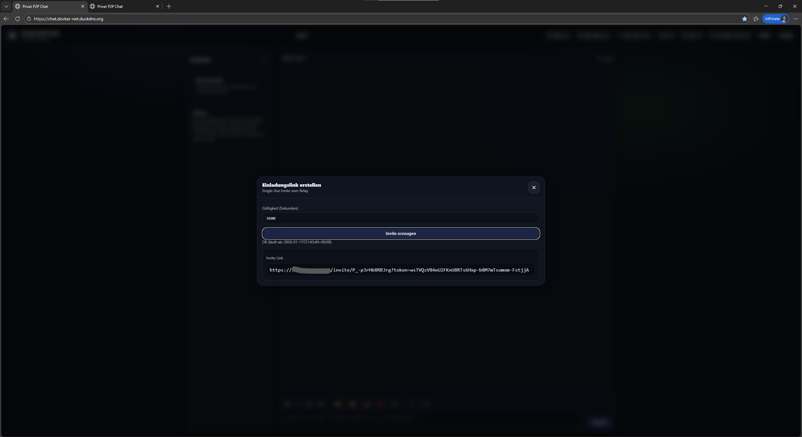

004... Link war Gültig aber es fehlt Seiten Neuladen

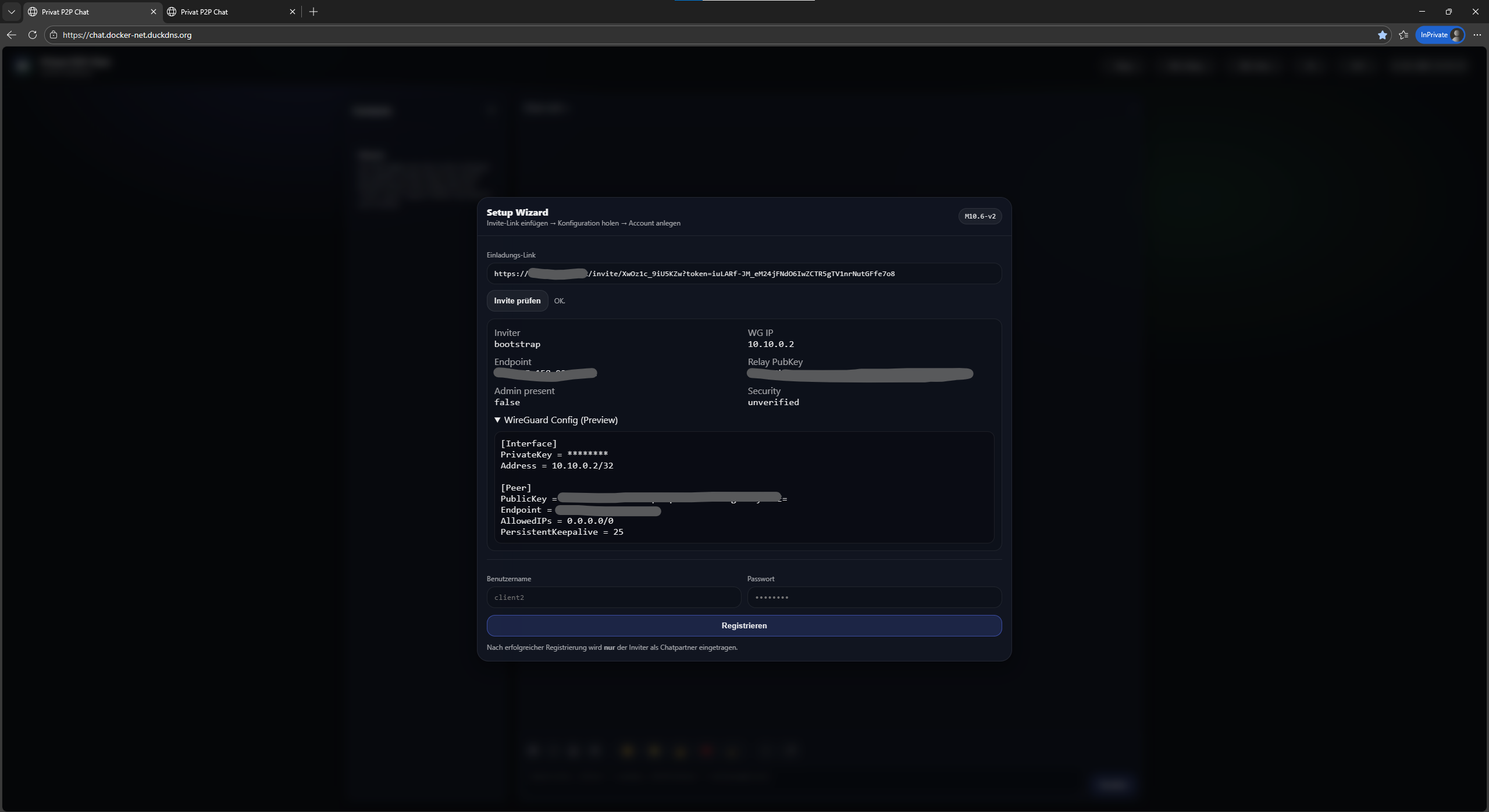

005... Seite wurde neu geladen
006... Einladungs-Link erstellen für XYZ
007... Zeigt 2te Client-App wo der gerade Erstellte Einladungs-Link überprüft wird.
008... zeigt geschriebene Nachrichten
002...
