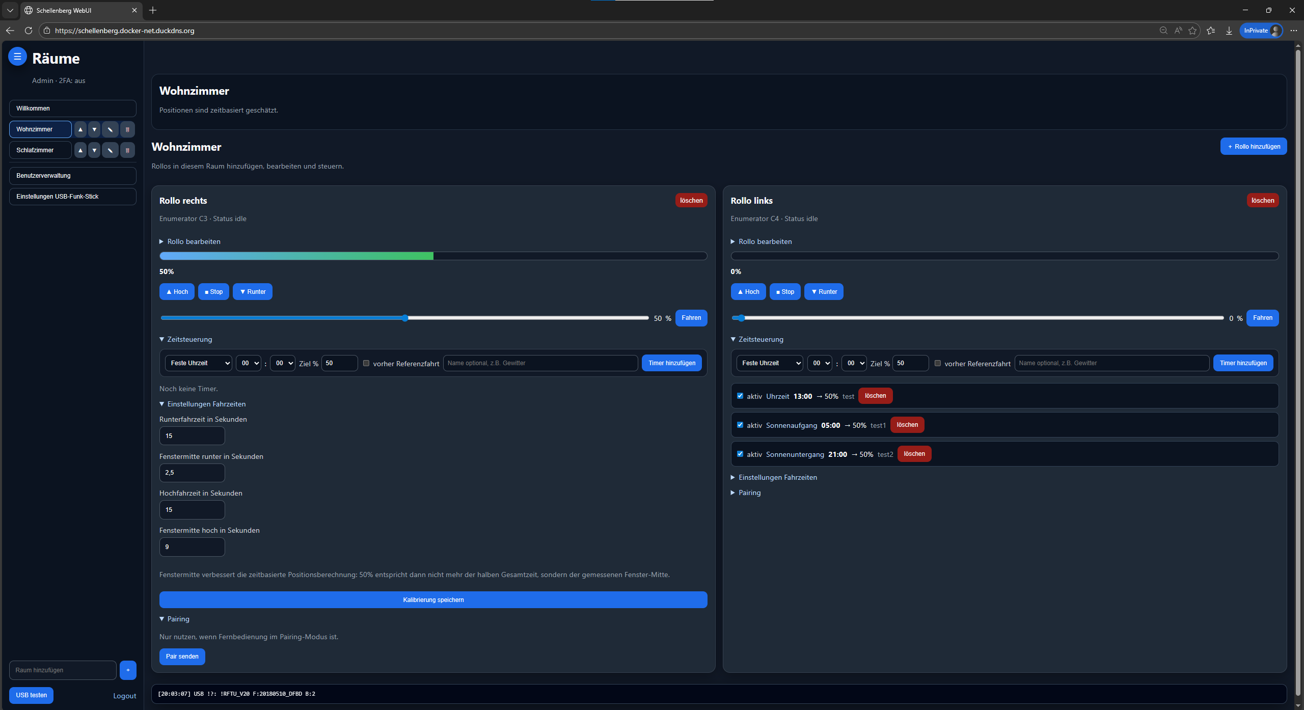

Diese WebUI steuert Schellenberg-Rollos über den Qivicon/Schellenberg USB-Funk-Stick. Die Positionen werden zeitbasiert geschätzt, weil der Stick keine zuverlässige echte Positionsrückmeldung pro Rollo liefert.

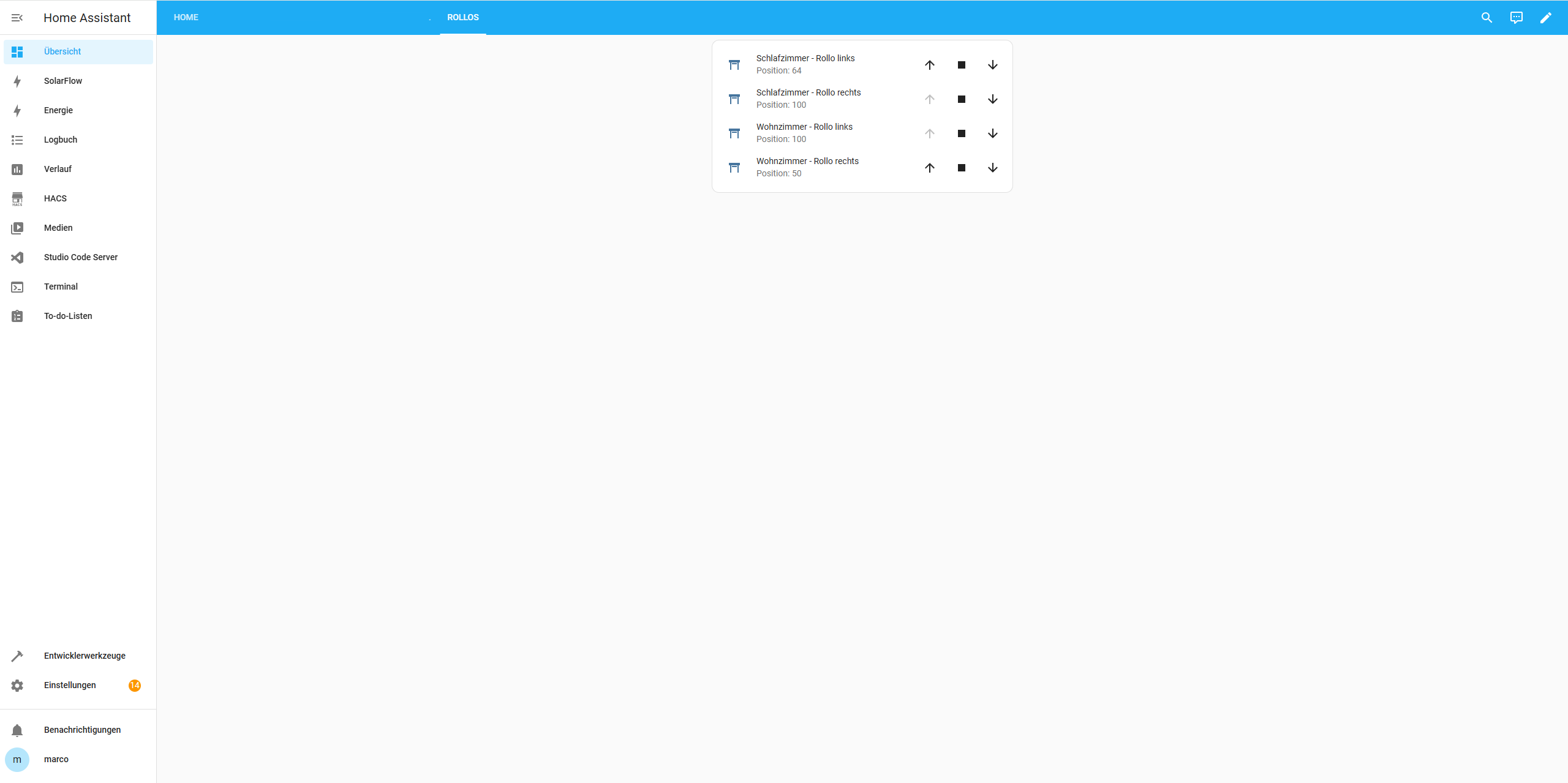

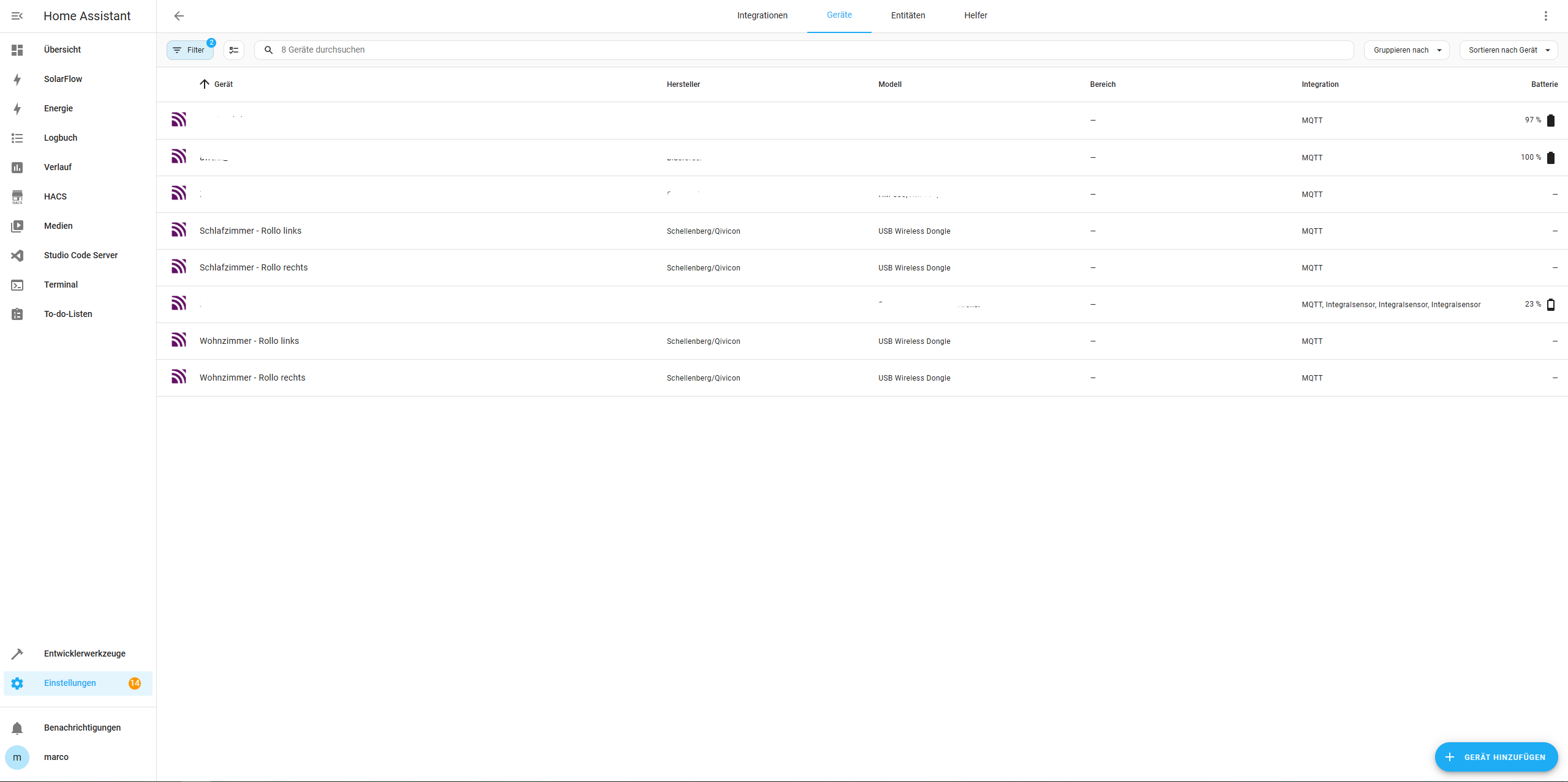

Minimale Home Assistant integration mit Mosquitto broker.

Anlernen Schellenberg Rollodrive 75 Premium:
unter der Abdeckung die linke Taste + Pfeil nach oben gedrückt halten bis Led schnell blinkt und in der WebUI jeweiligen Raum und Rollo auswählen und dort Pairing öffnen und "Pair senden" klicken.
