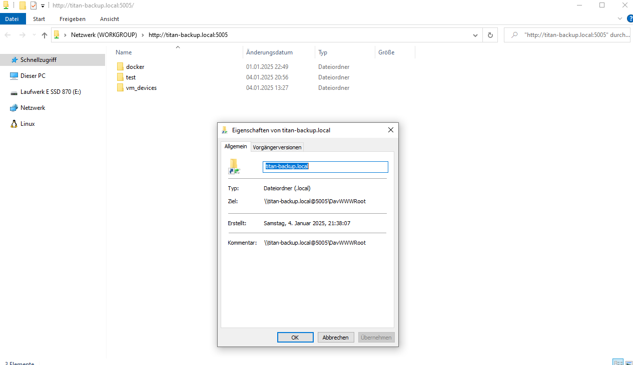

Im Explorer einen rechtsklick auf Dieser PC und Netzwerkadresse Hinzufügen und Adresse in dieser Form eintragen
Kommt halt darauf an wie ihr es in UGOS Eingestellt habt unter Systemsteurung -> Dateidienste -> WebDAV -> Erweitert
und was unter Systemsteurung -> Geräteverbindung -> LAN -> Benutzerdefinierter Gerätename
steht.
Es geht nur http für https braucht es Zertifikate.
Danach geht es hier weiter.
Je nachdem welche Windows Version ihr nutzt kann es abweichungen geben.
http://NAS-IP:5005
http://GERÄTENAME.local:5005Kommt halt darauf an wie ihr es in UGOS Eingestellt habt unter Systemsteurung -> Dateidienste -> WebDAV -> Erweitert
steht.
