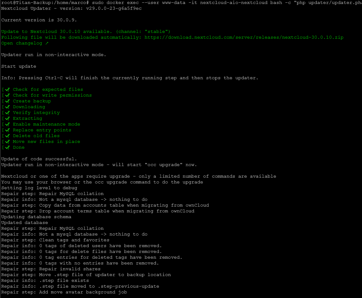

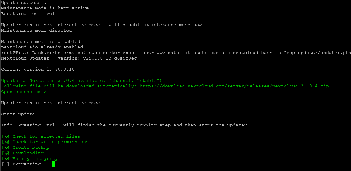

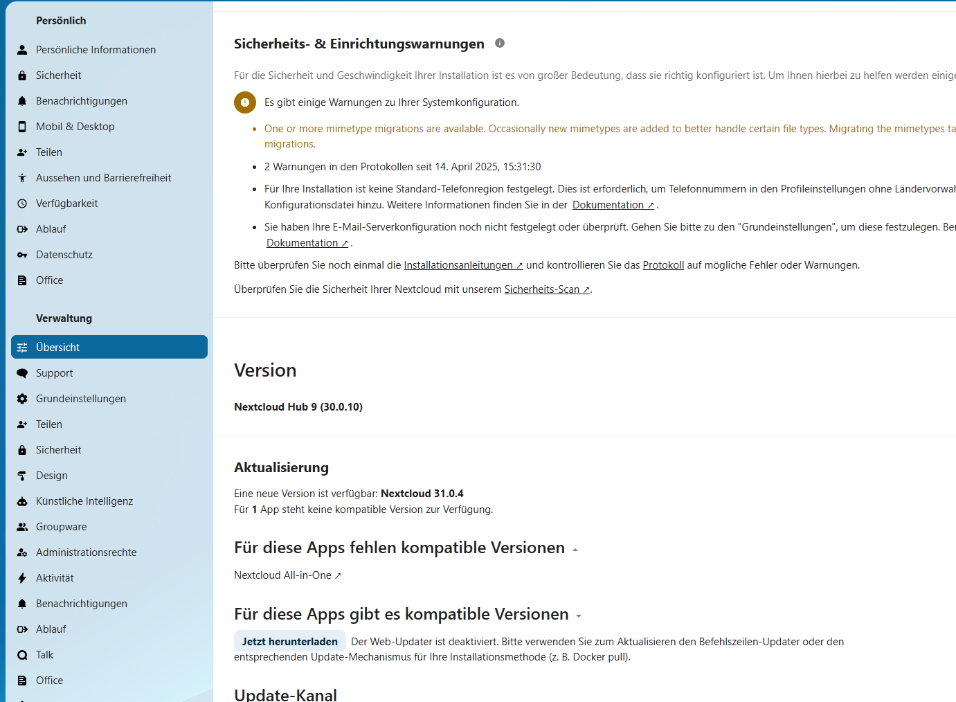

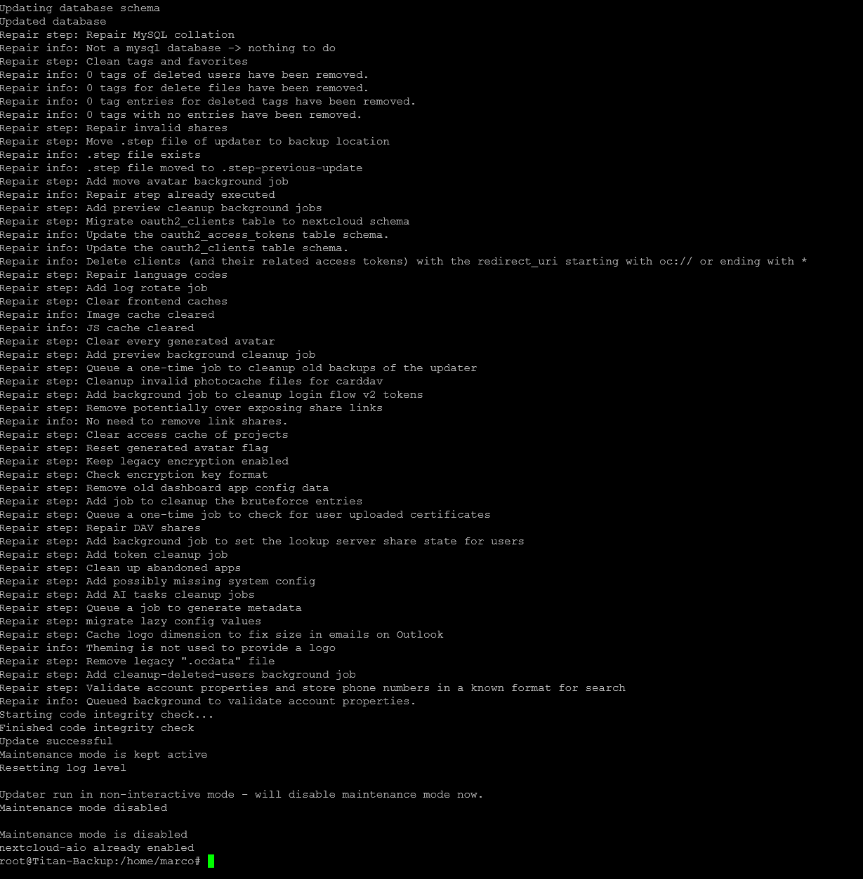

Also deine Schritte zum Erfolg in deinem Fall waren.
1. Master Container läuft und mit diesen Verbinden https://NAS-IP:8080
2. Da drin die Container Stoppen ein Backup machen
3. Die Container wieder Starten und warten bis alle an sind
4. Über SSH mit dem NAS Verbinden und folgenden Befehl Ausführen, dies muss evtl. mehrfach gemacht werden bis Aktueller Versionsstand erreicht ist.
sudo docker exec --user www-data -it nextcloud-aio-nextcloud bash -c "php updater/updater.phar --no-interaction --no-backup && php occ app:enable nextcloud-aio --force"
5. Siehe Bilder
