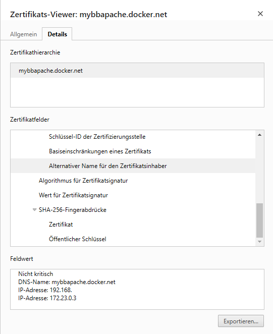

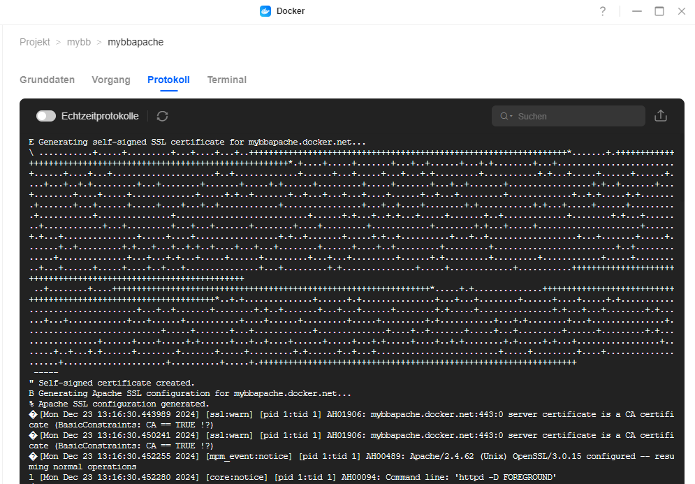

Es wird ein SelfSign Zertifikat erstellt, nur ca. 3500 Tage gültig! Kein cron Job Implementiert oder wird auch nicht beim Start überschrieben/Neu erstellt<- einfachste Methode!
Hatte am Anfang mit LetsEncrypt getestet nicht weiterverfolgt da musste auch ein cron job für die erneuerung laufen.
Zertifikat kann mit Folgenden Angaben beschrieben werden:
- Domainname
- NAS-IP oder hier auch macvlan IP
- DOCKER-IP

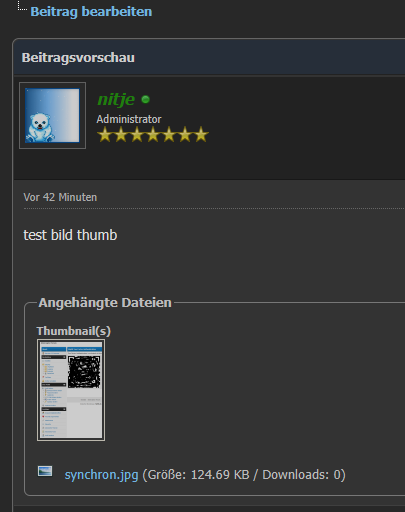

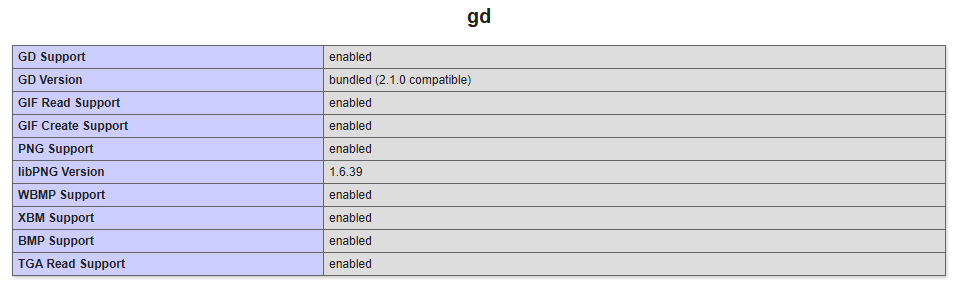

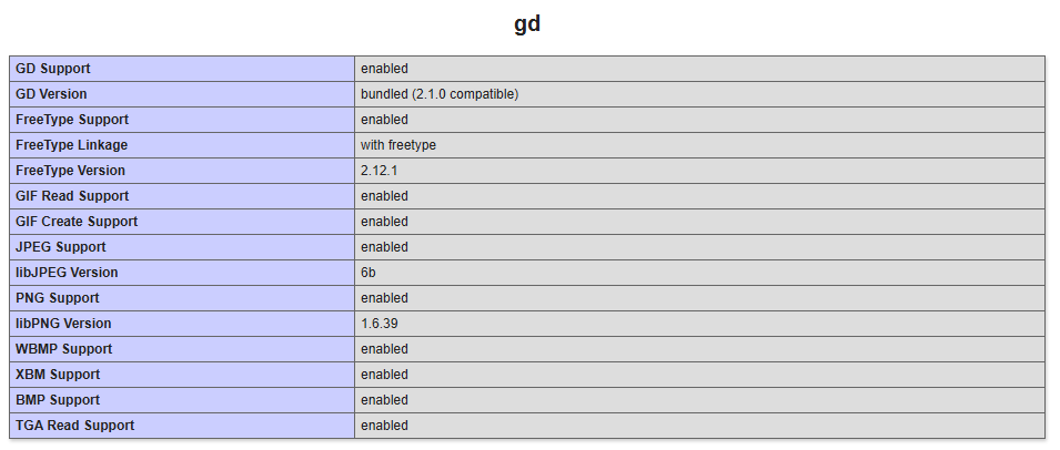

Neue Version Verfügbar, mit einem Fix im PHP-Dockerfile für GD jpg Support, dadurch ging die Thumbnail Erstellung nicht.
Und eine SelfSign Variante für eine Bridge compose.
Bild wo beide Thumbnail gehen, habe ich mir jetzt gespart  Big Grin
