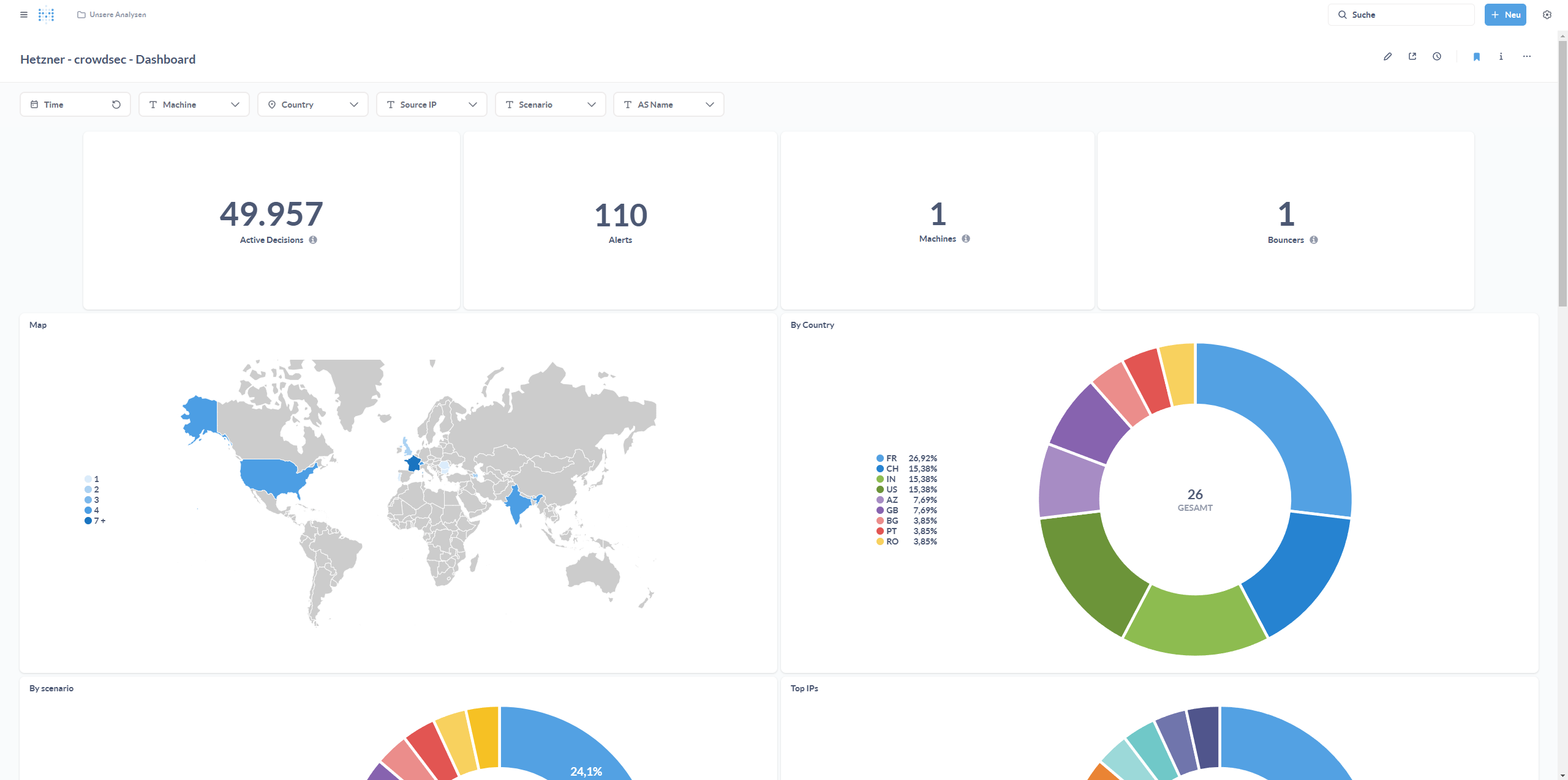

Crowdsec-nginx-proxy-manager - Metabase-Dashboard

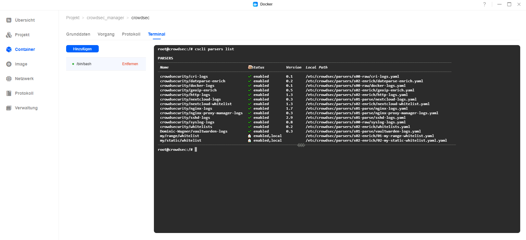

Es sind immer Anpassungen nötig, egal was ihr damit Absichern wollt. Es Vermischt sich auch viel, als Beispiel wird in vielen Foren Beiträgen crowdsec auf dem Host Installiert und als Beispiel ein NPM auch auf dem Host. Wir Arbeiten hier ABER mit Docker und einer Bestimmten Blockiermethode......
Es reicht auch nicht wie bei crowdsec Website angegeben nur die docker.sock mit anzugeben. Oder Einfach die Erweiterung für z.B. Emby zu Installieren, sondern bedarf einer Log Auswertung.
Einige Container haben keinen Kompletten Log oder können die IP Addressen nicht richtig unterscheiden (Host-Docker-INTERNET_IP).
Darum mache ich auch Angepasste Versionen wie am Ende von dem Beitrag zu Hetzner zu sehen ist, mit Log-Volume und die dazugeöhrige Anpassung am crowdsec-config Datei.
Kleine Hilfestellung zur Installation gibt es auch in dem Video zur Hetzner Cloud - crowdsec - Webserver-MyBB - Nextcloud-AIO - Vaultwarden. Da Installiere ich crowdsec, NPM, Nextcloud-AIO und richte diese auch ein. (Vaultwarden ist nicht im Video Enthalten aber im Installations-Paket für Hetzner)
Nur das ihr halt auf euren NAS seid und nicht mit Portainer sondern mit uGreen-UGOS-Docker-Projekt Arbeitet.

Hier als Anhang eine PDF Ansicht vom Dashboard nach dem der Server 5 Tage läuft was so alles blockiert wird.
Angehängte Dateien
.pdf   CS - Main Dashboard.pdf (Größe: 1,28 MB / Downloads: 28)
