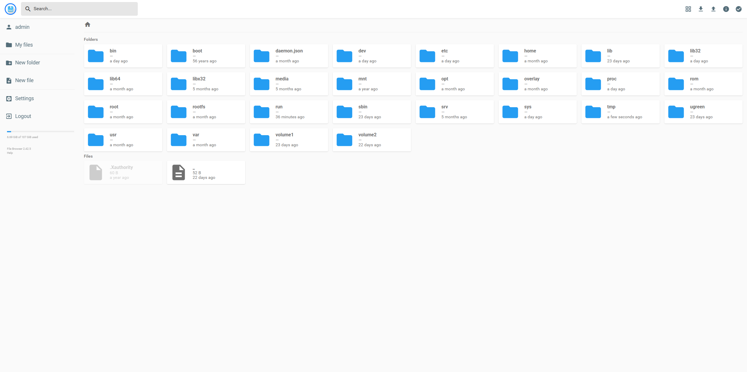

File Browser - Der Dateibrowser bietet eine Dateiverwaltungsoberfläche in einem angegebenen Verzeichnis und ermöglicht das Hochladen, Löschen, Anzeigen und Bearbeiten Ihrer Dateien. Es handelt sich um eine Software zum Erstellen Ihrer eigenen Cloud. Sie können sie einfach auf Ihrem Server installieren, einen Pfad angeben und über eine benutzerfreundliche Weboberfläche auf Ihre Dateien zugreifen.

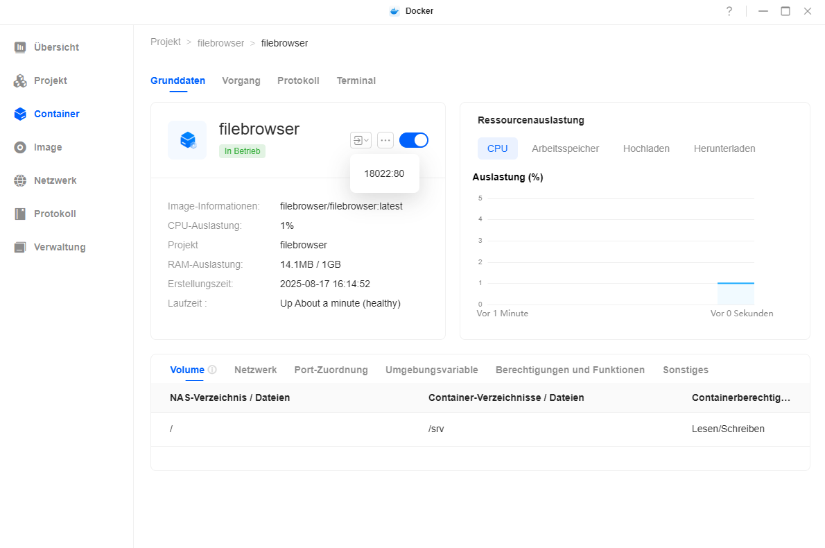

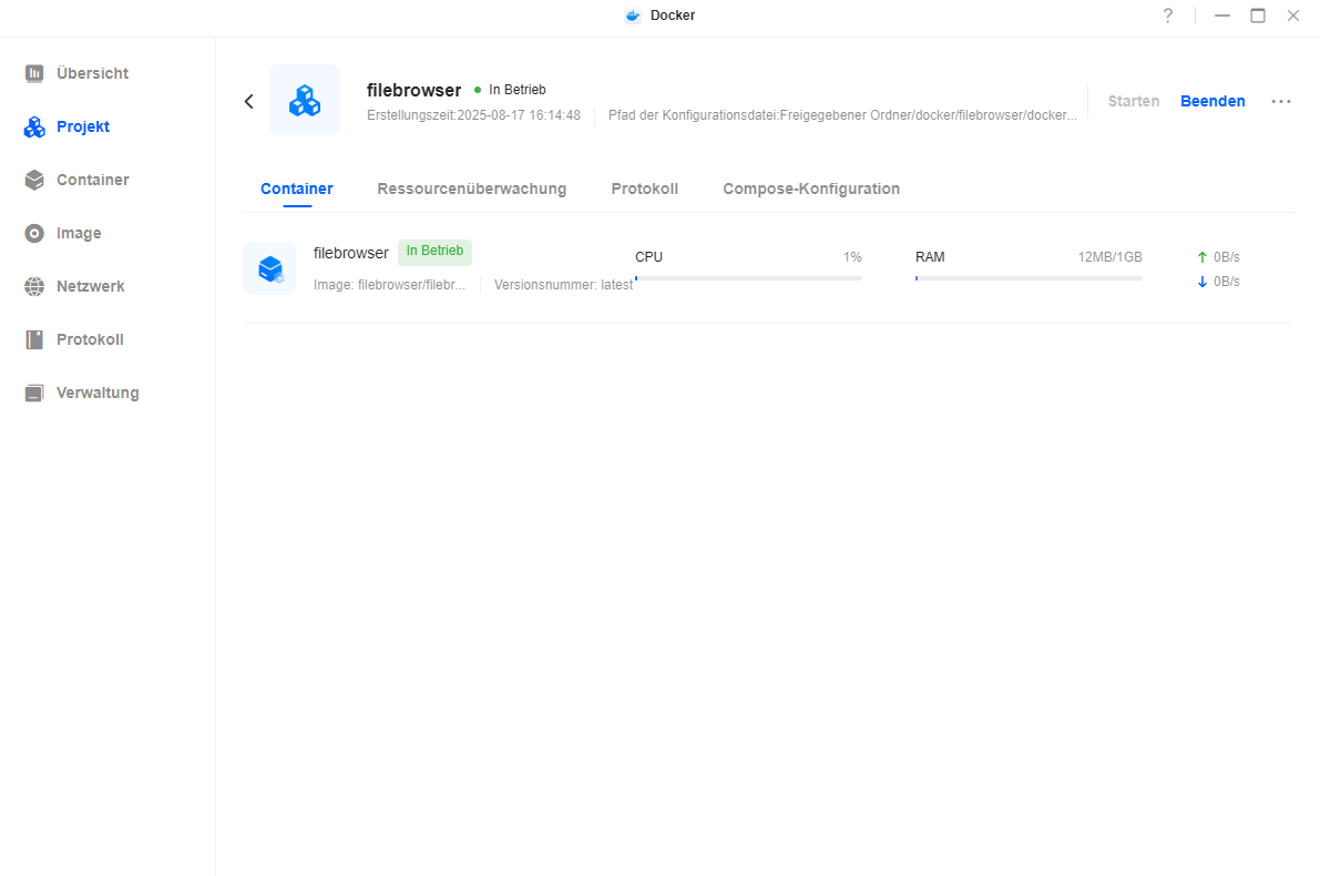

Einrichtung mit UGOS Docker-Projekt !!!
1. Download der docker-compose_filebrowser.yaml und Importieren oder Inhalt Kopieren und einfügen beim Erstellen des Projektes, Namen vergeben nicht vergessen.

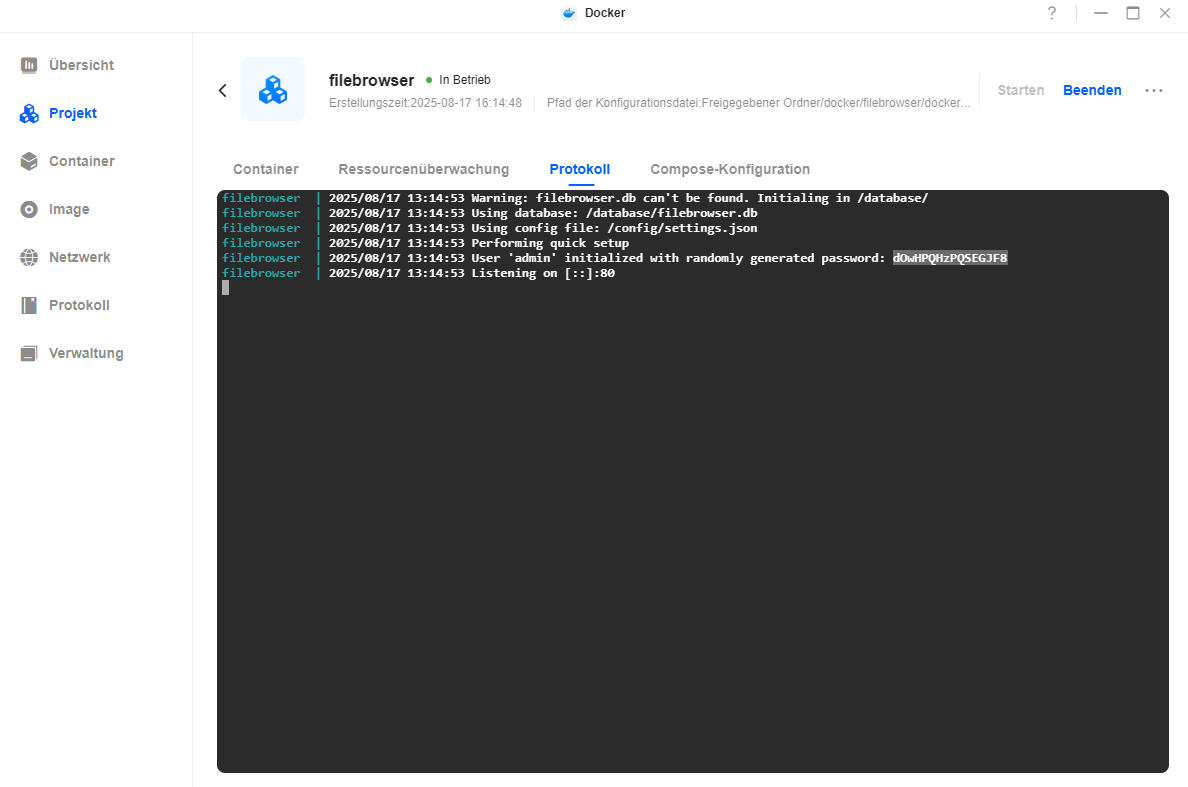

2. Projekt Bereitstellen und im Protokoll das Generierte Passwort Kopieren und Website aufrufen.
http://NAS-IP:180223. KEINE PFADE, VOLUMES ODER NAMEN ANPASSEN - Läuft "out-of-the-box"! (UGOS 1.7.0.3125)
