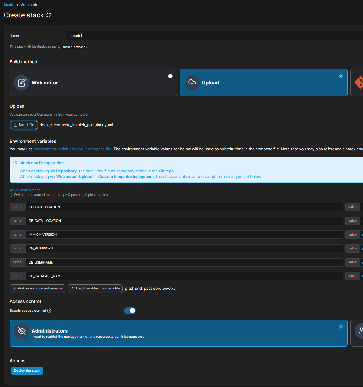

magst du vielleicht auch noch eine compose für portainer erstellen? unter UGOS Docker klappt alles... habe aber am liebsten immer alles direkt als stack über portainer...
Ist eigentlich einfach nimm die hier angehängte "docker-compose_immich_portainer.yaml".
Stacks -> Add Stack
Name vergeben immich
Webeditor Inhalt einfügen oder Upload der Datei... gibt ja dort viele Funktionen
weiter unten ist ein Button "Load variables from .env file" dort die "pfad_und_password.env.txt" Auswählen (bei Windows muss noch rechts unten *.* Ausgewählt werden)
Evtl. die Variablen für Passwort und so anpassen
ganz unten
Deploy
