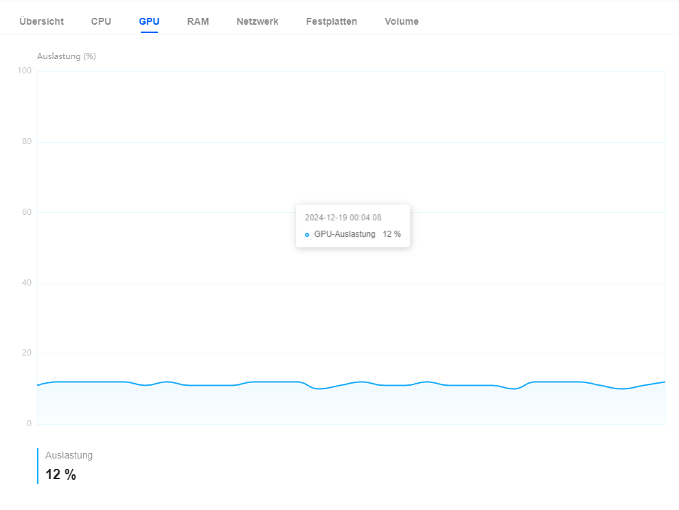

Dadurch ist die Verwendung von QSV / Intel® Quick Sync möglich, wenn eure Hardware es Unterstützt.  Shy
Es muss noch Aktiviert werden in immich unter:
Verwaltung -> Einstellung -> Video-Transkodierungseinstellungen -> Hardware-Beschleunigung -> Beschleunigungs-API -> Quick Sync (erfordert eine Intel CPU gen 7....)

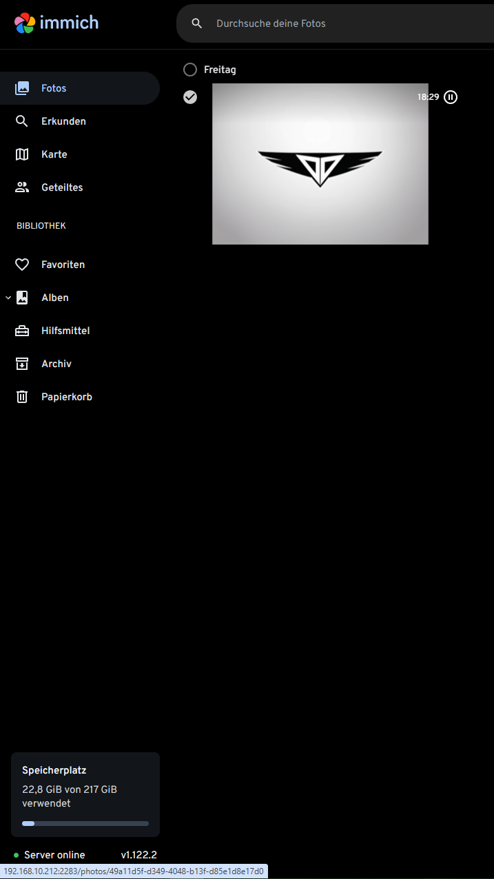

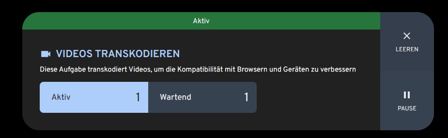

Noch ein Paar Bilder der Funktion.
